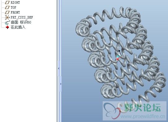

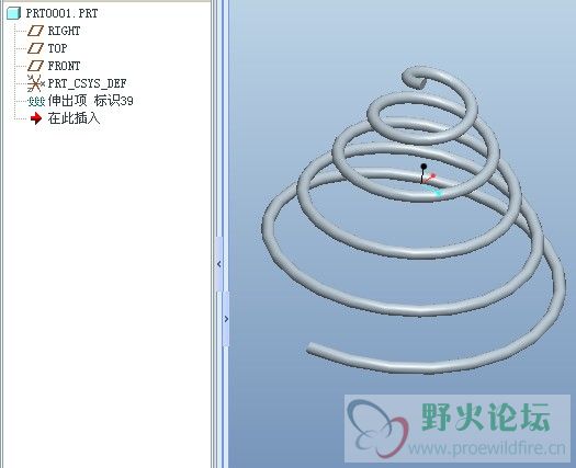

相对于其它软件,proe的扫描功能可谓是非常强大。
不管是普通扫描、螺扫、混合扫还是可变扫,配合约束与关系使用,只要你够创意,一切皆有可能。
废话不多说,贴作品(作品全部自己画的,有些是原创,有些是比着别处画的),欢迎大家跟帖贴作品交流。
交流Q群:116412711
多谢大家支持,prt已发到各位邮箱。
只是没想到都是留邮箱要prt,而不贴自己的作品交流。
[ 本帖最后由 tan592 于 2012-5-28 13:01 编辑 ]

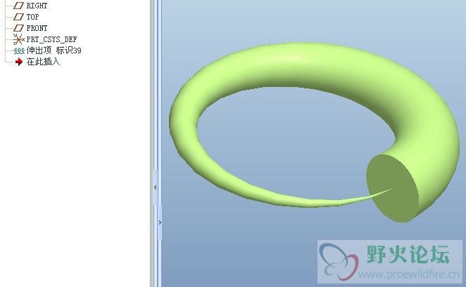

 楼主| 发表于 2012-5-26 11:32 | 显示全部楼层
此图很多人都是用可变扫画的,但是完全标准的不多。
大部分人画的都不是刚好扫描一周(超过一周),截面结束处也不是0(数值较小,不易发现).
我这种方法,绝对精确,欢迎交流。

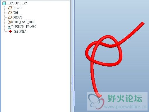

 楼主| 发表于 2012-5-26 11:43 | 显示全部楼层
中国结应该大部分人都画过了,这两个图的思路与方法是一样的。

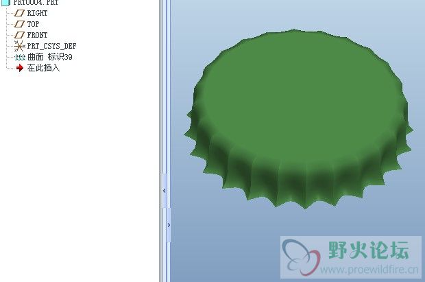

 楼主| 发表于 2012-5-26 11:49 | 显示全部楼层
啤酒盖尺寸没调好,不够漂亮。
