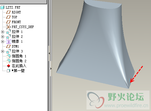

发表于 2008-7-15 08:57 | 显示全部楼层 |阅读模式
我问高手能展开这个钣金件吗,高手试了几次,说NO.
谁再来试试?
liti.prt.rar
42.28 KB, 下载次数: 99

发表于 2008-7-15 10:25 | 显示全部楼层
以你哪个图形   是展不开的
原因:   你的折弯曲率太小了   比厚度小了不知道多少倍

发表于 2008-7-16 19:54 | 显示全部楼层
帮你贴一张图
我这里(WF4.0)打开了,问题如图示红色箭头所指位不顺,连第一壁也生成不了,晕.
看了一下,目前钣金模块应该是展不开这个的

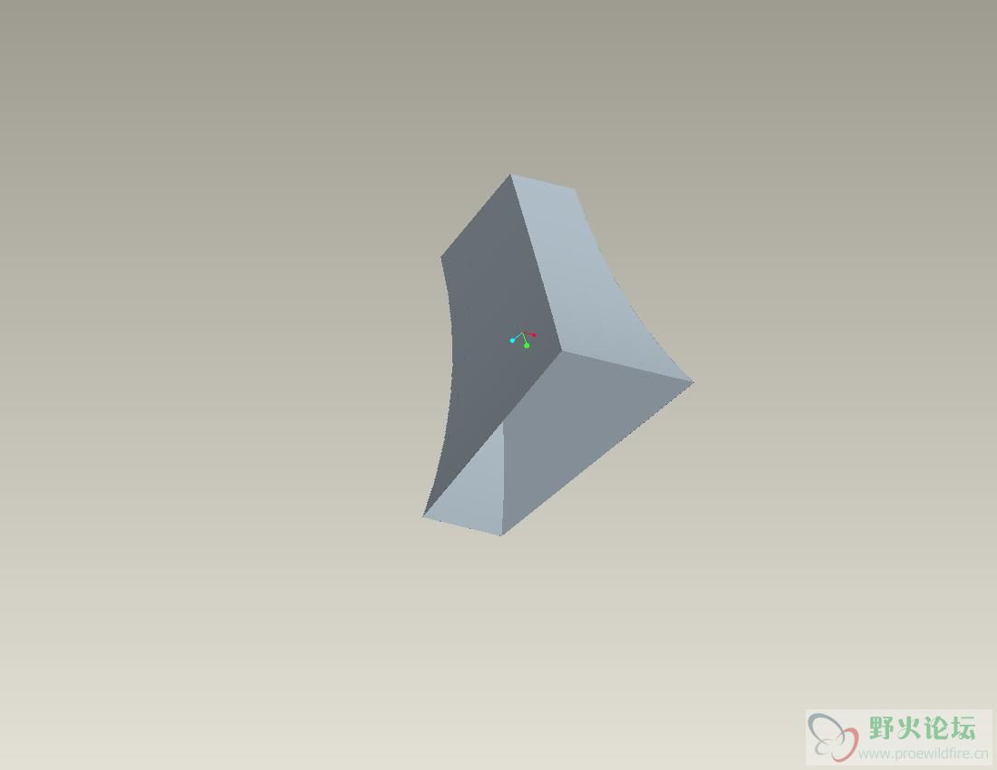

发表于 2008-7-24 20:48 | 显示全部楼层
我做了一下,不知是否符合题意
188
237
发表于 2008-7-24 20:53 | 显示全部楼层
附件
liti1.prt.rar
111.71 KB, 下载次数: 6
