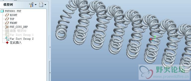

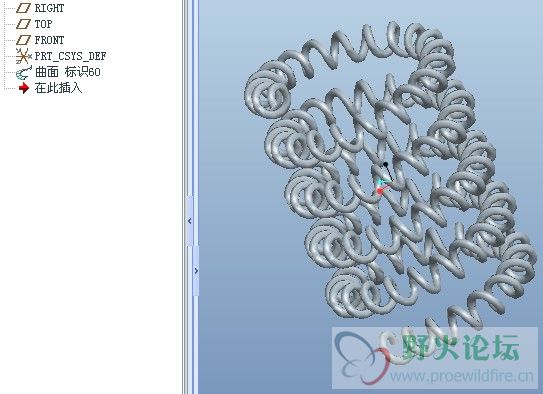

这个螺纹形状怎么画,用什么方程式,请各位高手帮忙!

这个不用方程式也可以的

不用方程,用个简单的关系式一步搞定

x=cos(3*360*t)*(100+30*cos(90*360*t))
y=sin(3*360*t)*(100+30*cos(90*360*t))
z=30*sin(90*360*t)+300*t
