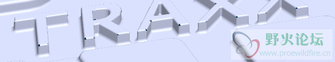

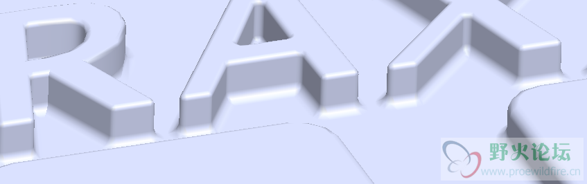

如图1中所示,字体的角落处显示不一样,但是放大一点后又是对的,还有本来应该是圆角顺滑过度的,但是图中显示的确实那样子。
请问怎么调整proe的显示精度,以至于这种情况不那么明显。

VIEW->DISPLAY SETTING->MODEL DISPLAY。。
在SHADE标签页里的QUALITY里将数值调整到10

楼上说的正确,不过显卡也有关系 看看驱动是不是最新的
