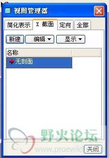

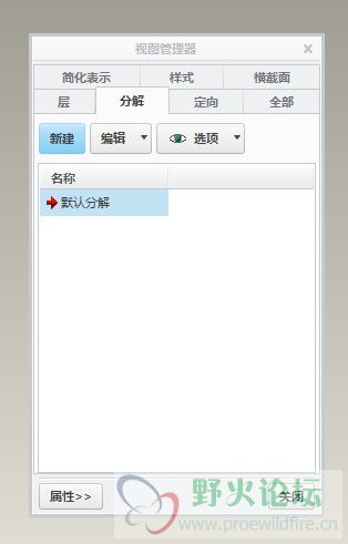

发表于 2012-5-25 16:29 | 显示全部楼层
