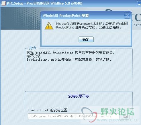

今天给朋友装pro/e5.0的软件,电脑系统是XP32位,前面刚装了4.0,可以运行,现在4.0已经卸载。但是装pro/e5.0出现了这个问题,请见图片,在网上查了资料也无法解决,本人的win732位系统是可以安装的,也可以运行没问题,请懂的朋友告解一下,小弟先谢了,,,

发表于 2012-5-25 16:42 | 显示全部楼层
你试试别安装到C盘  安装到D盘试试

发表于 2012-5-25 21:19 | 显示全部楼层
在百度找  net framework 下载来先安装好

发表于 2012-5-26 12:40 | 显示全部楼层
回复 6# 野火 的帖子
管理员正解
 楼主| 发表于 2012-5-28 09:18 | 显示全部楼层
已经解决问题了,谢谢各位,,
