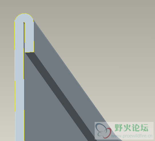

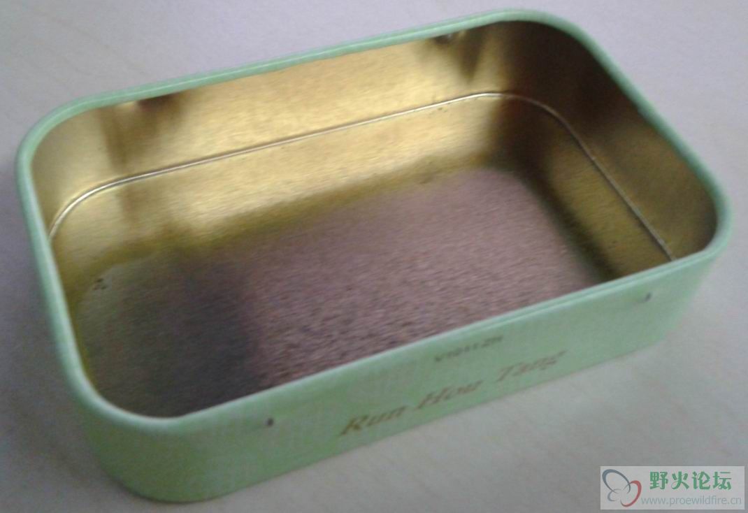

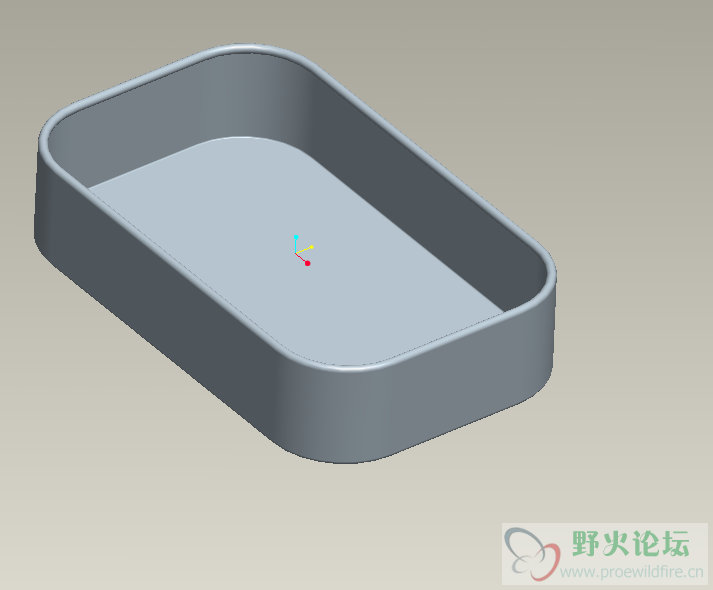

谁能用钣金设计这样的模型啊!重点是边缘向内卷!
长95 宽58  高20  圆角半径15

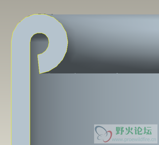

你说的那个边用法兰壁做试试看,应该可以的

我是先做冲模的(实际应该是拉深工艺),将凹槽部分搞定,然后采用“法兰”命令,不过在圆弧部分怎么也无法做成这样(你画的fig3),可以传个PART吗?
