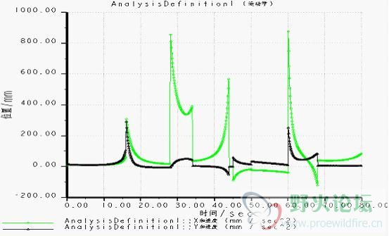

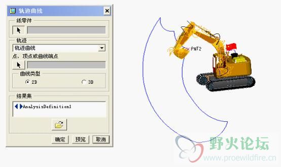

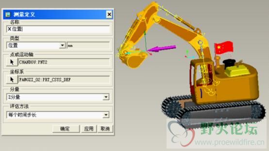

 楼主| 发表于 2012-5-25 17:57 | 显示全部楼层
回复 2# BoYa_DIY 的帖子
仿真就在挖掘机斗齿上设定一个点,
然后通过给几个液压缸添加伺服电机,
用表达式控制三个液压缸协同工作,
就得出如图所示的运动轨迹。
顺带一些速度曲线、加速度曲线就都出来了。
