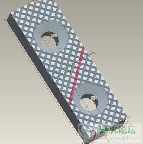

求大侠帮忙
零件上面的纹理
零件上面的纹理

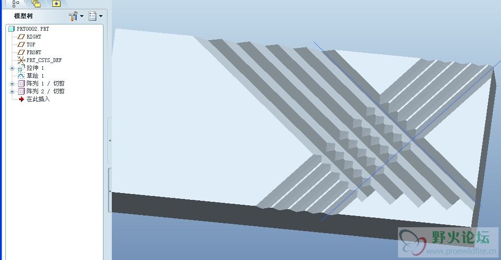

先扫描----再-阵列   然后就成这样了

发表于 2012-5-25 11:30 | 显示全部楼层
用扫描,阵列就可以了

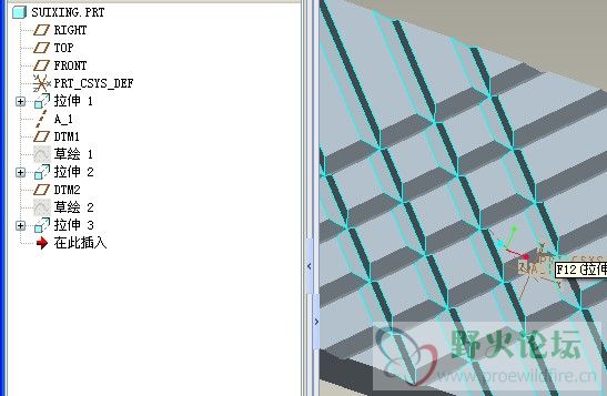

有很多方法哦,给你最直接的一种,你试试

发表于 2012-5-25 18:11 | 显示全部楼层
扫描阵列很快

发表于 2012-5-28 18:00 | 显示全部楼层
扫描切除,然后阵列这个特征,注意扫描轨迹足够长就是了,
