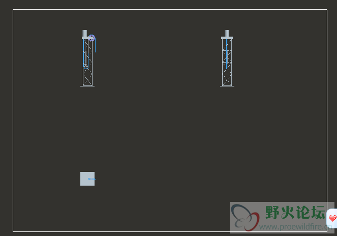

我的抽油机在工程图里面怎么这么小啊,,换了图纸大小也不行
198
282

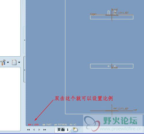

更改比例不了解?
见图片
712
100
1115

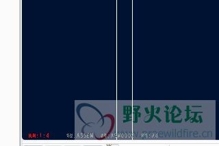

楼上的更改比例,也是可以实现,
但有一点,这个比例改掉好,
就与系统失去了关联,最好慎用,
建议改这里的比例,如图
313
482
发表于 2012-5-25 10:16 | 显示全部楼层
双击绘图窗口左下角的“比例:***”就可以设置了。
