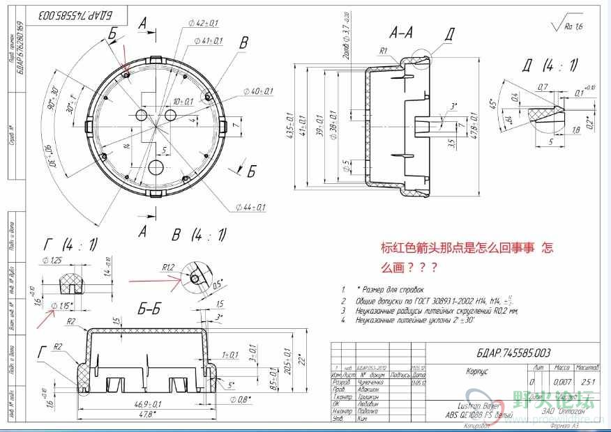

[求助] 求高手帮我看看这张图面 那个放大图为是怎么回事,能把这部分的3D档画出来吗?
58
发表于 2012-5-24 22:42 | 显示全部楼层 |阅读模式
6.jpg 这点没有看懂   画不出来啊?求求了  等!!!!!论坛高手指点在线等明天等着用,谢谢 了   图面 22 33 44是截图给你们看的

把CAD文档发上来看看
这个图片有些地方看不清楚
红色箭头部位是局部放大吧

红箭头处看懂了,是圆台内有个圆柱,圆柱上面直径1.15毫米,下面直径1.25毫米。圆孔半径1.2毫米,圆台中心与圆柱中心偏距0.5毫米。小圆柱高度比这个零件边缘低0.2毫米。

是的  谁可以帮画一下  谢谢了

不知道怎么传图,QQ相册的图片又不能上传,不然给您发给立体图。

你看懂了   帮我画一下   看看 怎么样 啊 求求了

我给您发了论坛信息,您加我QQ 我给您看

您要对应几个视图的同一位置看,如果有CAD图纸,可以做辅助线查看对应位置,那样就很容易看清结构了。单独一个细节图很难看出来是什么东西。

把cad文件发上来,这图片看不清楚哦
