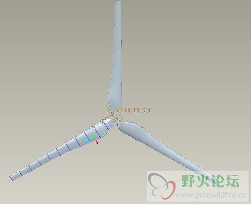

本人现在用Pro/E4.0完成了一些较基础的曲面造型建立 ,但是不能够实体化  求大师解答!!非常感激!!!

你先确认下 你的曲面封闭了没   再看曲面有没有合并了

将左侧模型树中的箭头移到最顶头,然后再压缩。

打开线框,看下有没有绿色线条
