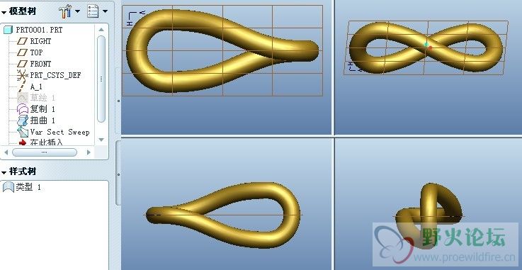

4楼的版本可能比较高,我下载后不能检索
自己照着也画一个, 不知道对否
上个 5.0 (M100) 版本的 PRT   hi.prt.zip (292.84 KB, 下载次数: 18)

画出一个模型出来,然后在扭曲一下就可以了

如果知道两个方向的投影,可以采用曲线相交得到空间线,做扫描,一样可以做出
