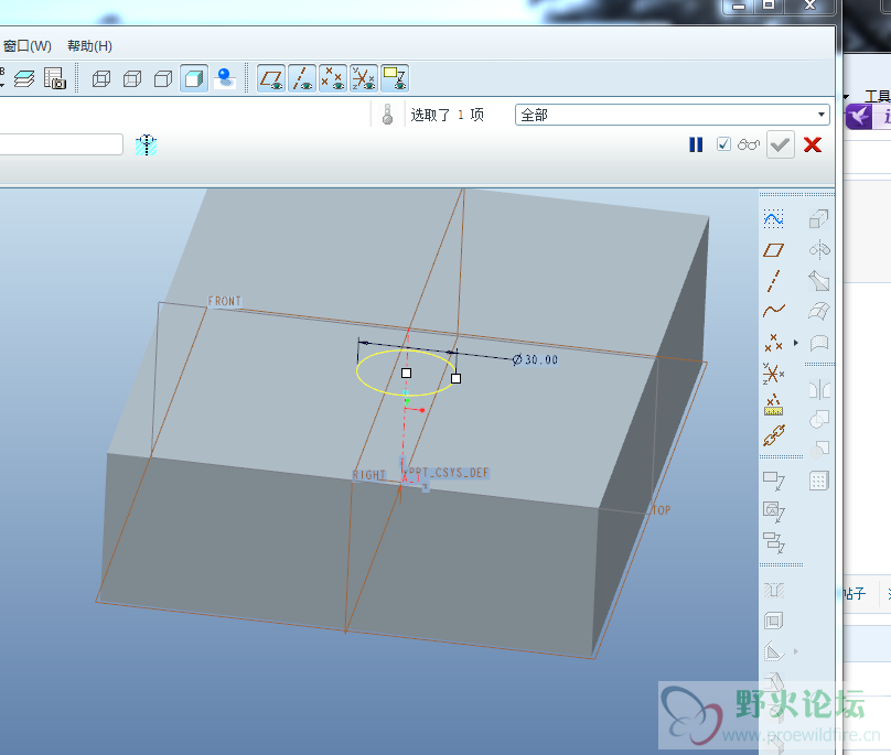

如题,再用proe画图时,在板上放置一个孔,位置已经定了,可确认的那个对号是灰的,用不了。这怎么办呀?那位遇见过?
 楼主| 发表于 2012-5-24 22:07 | 显示全部楼层
那位说说这是怎么回事?该怎么解决?
 楼主| 发表于 2012-5-24 22:30 | 显示全部楼层
好像是少放了个放置平面。不明白为什么要那个平面

你不选择一个放置面,孔要以什么为参照呢
软件还没智能化高到自动帮你选择呢

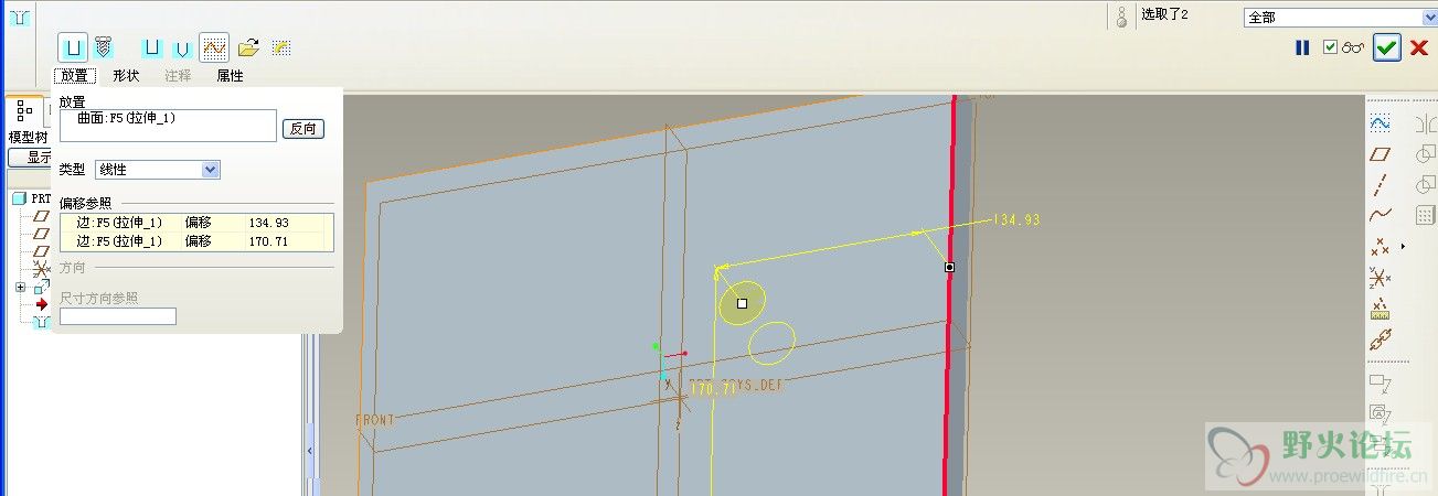

轴选好了  。。。你按住ctrl  再选个放置面

本来打算发给你看看   不知道怎么发不了    你在位置那里要选定参照   应该就可以了
