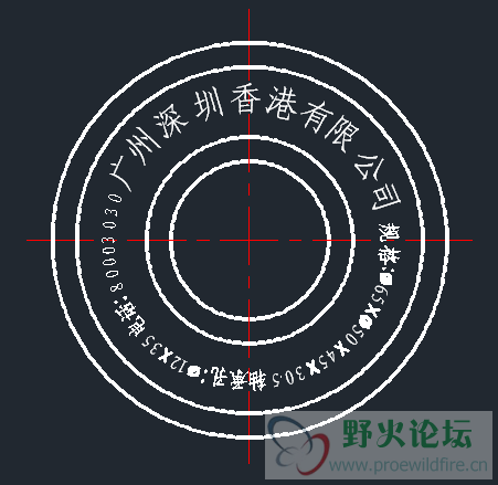

请问各位大虾怎么做出下图中环绕的字?

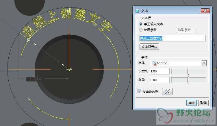

先作一个圆,然后转换成构建线。文本,然后在文本对话框中勾选“沿曲线放置”,选中刚才做的圆,再调整大小、位置、方向等。

发表于 2012-5-24 16:05 | 显示全部楼层
就是啊,沿曲线放置就可以了啊

 楼主| 发表于 2012-5-24 16:40 | 显示全部楼层
脑经没转过弯来,多谢了。
