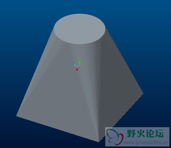

模型如图,我试了混合和边界混合,都没成功,请教高手。

如图示

混合就可以了,也可以用边界混合

哈哈 可以先旋转建立圆锥体,再减材料城这样子的。

边界混合吧

太麻烦了 还是增减材料最方便。不过这个怎么混合还没弄懂,我混合不出图上的效果。怎么回事呢?

原来要加混合顶点才行 弄清楚了 哈哈

发觉还可以倒圆角成这样子,混合扫描两个正方形 上面倒圆角半径变长的一般 下面圆角半径为0,
