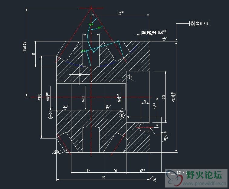

发表于 2012-5-23 16:39 | 显示全部楼层 |阅读模式
请各位看看这个螺杆怎么画,画好发到562633689@qq.com谢谢!最好带上方法

发表于 2012-5-23 17:21 | 显示全部楼层
用螺旋扫面吧

发表于 2012-5-29 14:43 | 显示全部楼层
旋转主体,螺旋扫描切除。(螺旋扫描的扫描线为圆弧,(我不晓得你的圆弧为多少,不知道怎么回事我测量的数值和图上标的不一样。))

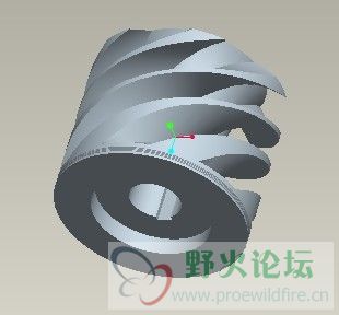

 楼主| 发表于 2012-5-29 17:27 | 显示全部楼层
螺旋扫描的效果不一样

发表于 2012-5-29 19:27 | 显示全部楼层
回复 8# jxd1107 的帖子
你能发张实样图不,我仔细看了你图纸,感觉这类的蜗杆  没看见过。。。。。。

 楼主| 发表于 2012-5-30 08:52 | 显示全部楼层
螺杆三维图
螺杆三维图网上找到的
