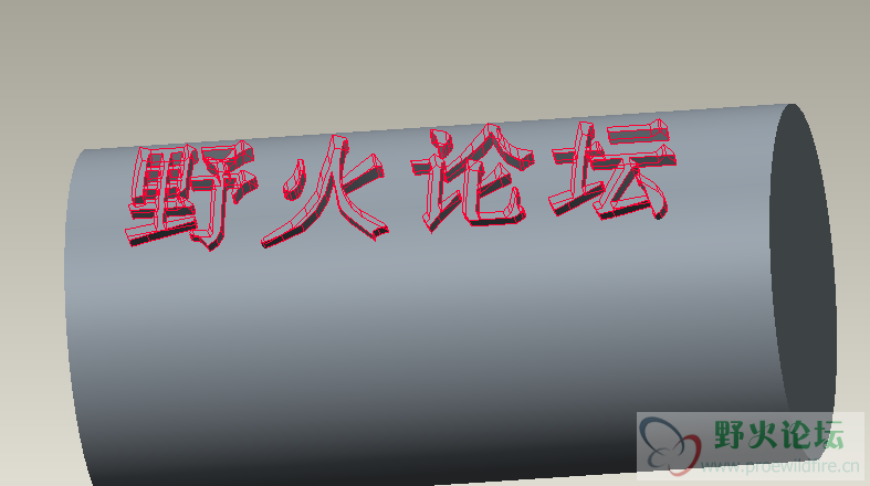

设计一个零件后,我在零件表面如何利用拉伸命令,拉伸出一个logo呢?

要是我的话就用投影

当然也可以直接用偏移展开:如下图所示

拉伸到曲面也可以的

哥不多说话,上PRT。
在编辑-偏移-,你懂的。
