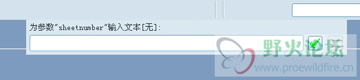

调用工程图格式文件时,用户定义的参数都能自动填写,但是有些系统参数都不能自动填写如:&modelname、共&totalsheers张、第&sheetnumber    张,这些系统只能人工填写如下图所示 111.png 只有重量、比例系统参数可以实现自动填写。只是为什么,该设置哪些绘图选项?

你查下吧,貌似你的参数写错单词了。。。

&model_name
&total_sheets
都不知道你从哪里学到的那些参数

  兄弟你真细心,但是我改正后还是不显示  &total_sheets    &current_sheet   不知道为什么

&current_sheet,系统参数,显示当前绘图是第几页
      &total_sheets,系统参数,显示绘图共几页,因为Pro/ENGINEER工程图提供多页显示功能,即一个绘图文件中可以多页显示模型内容 ”
这些参数都是论坛里面的吧,老大这些有错吗

没有错,但是好像和你一楼写的不一样

多谢老大指出,那是我一时疏忽写错了,但是现在&current_sheet、   &total_sheets这两个参数还是得人工填写 ,不知是那些配置出了问题了,还是要添加什么参数

俺目前也是同样的问题,上述两个参数还是得手工填写

这样写“&total_sheets 页” , “第 &current_sheet 页”,只需在字符串的后面加一空格就行,为了让数字居中,在字符串的前面也可加一空格。
