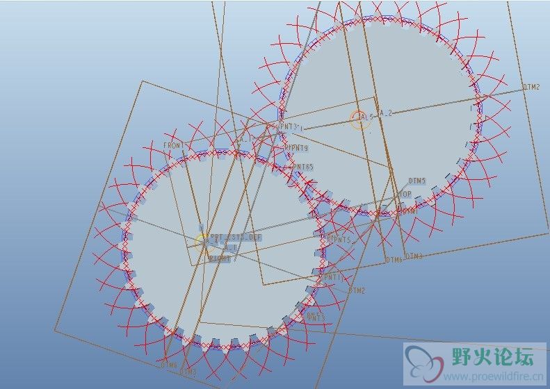

椭圆齿轮的运动仿真中齿轮副的节圆直径怎么设置呢

 楼主| 发表于 2012-5-24 15:15 | 显示全部楼层
回复 2# 野火 的帖子
长半轴=62.5   短半轴=61.4  偏心率=0.2  齿数都是31

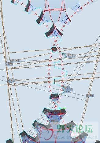

 楼主| 发表于 2012-5-24 15:23 | 显示全部楼层
回复 2# 野火 的帖子
还有就是想请教一下 如果装配好了 应该怎么进行运动仿真呢 ,其中一个齿轮匀速,另外一个由于是椭圆齿轮且两个齿轮椭圆齿轮是偏心安装的 (偏心距为12.52)?我自己尝试了仿真,可是齿轮有时干涉有时候分离?

发表于 2012-5-25 15:00 | 显示全部楼层
其中一个齿轮的轴是否要有一定距离的自由位移动来满足分度园上咬合 ?
不懂,没弄过
