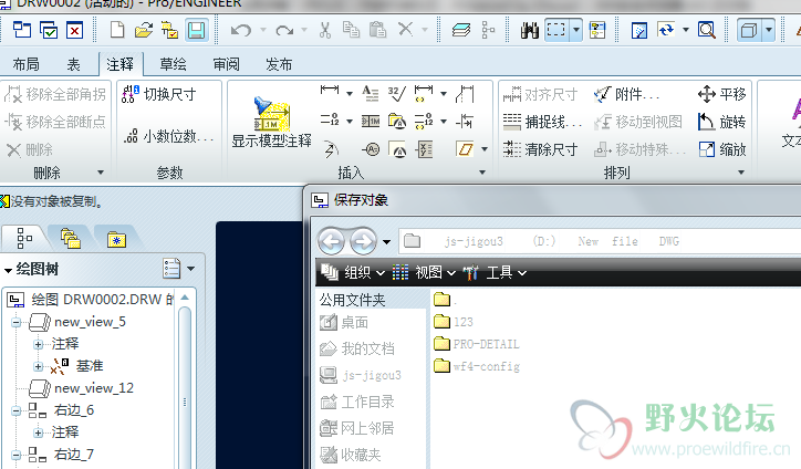

如上面说的一样,我的配置文件不知那出了问题.图纸做好后,保存时路径栏是灰色的.跳到我放配置那个目录
下面没法改变了.每次都这样.郁闷,请高手指教

要改的话用保存副本,或者备份,直接存盘好像就是这样的,大家都一样

在建立的时候保存到另外的文件夹或者在出工程图是用保存副本(save a copy)保存出来就可以吧  lz试试
