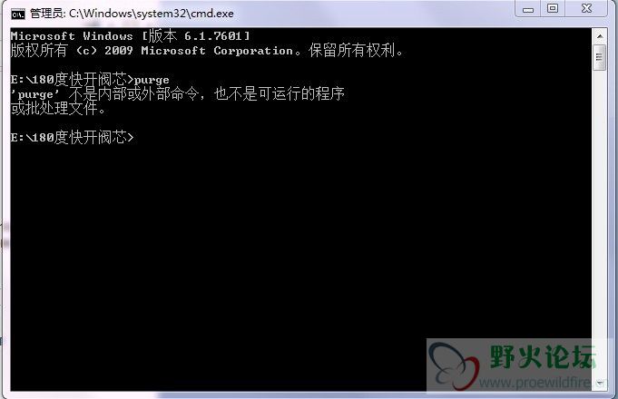

如题,我用得是creo1.0,系统是win7,打开系统窗口后输入purge后没有清除老版本,求高手指教!!!!

工作目录设了吗?

清那里就要工作目录设在那里的。
发表于 2012-5-22 16:37 | 显示全部楼层
在自己的安装路径上搜索打开proe1.psf ,在 ENV=PATH+=%PRO_DIRECTORY%\%PRO_MACHINE_TYPE%\deflib在后面上:;D:\Ptc\proeWildfire 3.0\bin
注意路径改为你自己的

“'purge' 不是内部或外部命令,也不是可运行的程序”的解决方法
http://www.proewildfire.cn/thread-78139-1-1.html

设置一个环境变量就OK了

上面的方法太麻烦了,直接到Creo的目录中搜索到purge.exe文件,然后复制purge.exe文件到目标文件夹,在Creo里面打开系统窗口,运行purge就行了。
