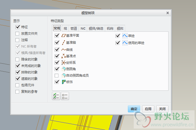

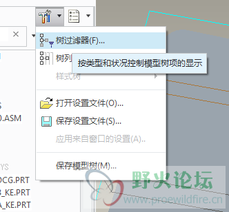

发表于 2012-5-22 10:54 | 显示全部楼层
点选左侧模型树,选择树过滤特征--勾选特征,然后把不需要的平面隐藏,然后进入层树,保存状态就可以了。
