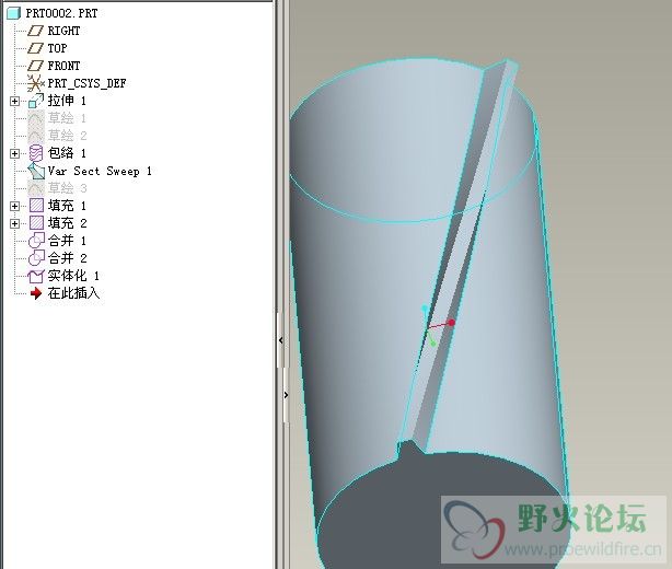

这个齿廓面的曲线如何生成实体啊 ?
用“加厚”的话尺寸很难掌握。
用“实体化”又无法选中全部曲线,可能是由于齿廓面是一条一条曲线画出来的。是否有命令像CATIA里面的“拼接”可以拼接所选曲线?
希望有人能帮我解答,解开我心中疑惑啊。

实体化选择的是曲面。。。实体化时需要封闭的曲面而且是一体的曲面  才可以实体化的。
有曲线的话,你也可以用 可变截面扫描 做实体也可以的。
个人感觉还是扫描实体快。。。

要先把曲面全部封闭合并在实体化才行
