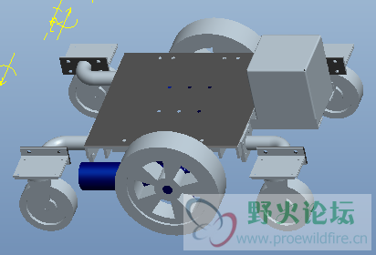

比如说:ProE中,一个已经组合好的装配体,这个装配体由很多零件组装而成,现在打算制造这个装配体的模型,尺寸总体缩小4倍,(因为加工设备的原因,要求把这个机器整体尺寸缩小4倍),除了把零件一个一个分别缩小,还有没有其他可以使装配体整个缩小的办法?
小车大小800*800*450变成200*200*100
加工设备只能加工200*200*100的模型
由几个轮和板组成的移动组合体
由几个轮和板组成的移动组合体
47499
发表于 2012-5-21 21:33 | 显示全部楼层
新建一个长度单位比如 x , x 为 0.25 mm,然后通过转换单位两次试试

发表于 2013-1-10 21:17 | 显示全部楼层
我的方法,另存一个STP,用犀牛打开,三轴缩放到你想要的尺寸,,这方法可能不是很准确,但你把握好也是可以用的,先画一个200*200的框,缩小到与这框一样大就差不多了!

发表于 2013-1-20 11:55 | 显示全部楼层
回复 2# 野火 的帖子
老大,你这种方法我试了。
   假如实际长度10mm,现在要缩小成5mm;
第一步: 新建一个自己的单位1unit=2mm,然后新建一个单位制unit system,进行解释或转换,长度确实编程了5,但是此时的单位是unit,而不是mm。也就是说,如果我把它保存为stp格式或xt格式,这种格式不认同unit单位,在保存的过程中它会保存mm单位,长度又变成了10mm。  为了得到stp或xt中的长度5mm。按照老大的提示,再转换一次。
第二步:把自己建的unit system单位制无论是通过“转换”还是“解释”,都不能变为5mm,而是原长10mm。
不知道是什么原因,请老大帮忙。

发表于 2016-5-24 13:18 | 显示全部楼层
cain0203 发表于 2013-2-2 15:28
装配体整体模型缩放,等待解答
装配体下缩放的仅仅是装配尺寸,零件尺寸需要一个一个转换。
