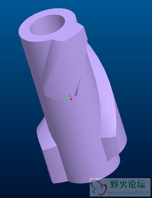

想不明白了…

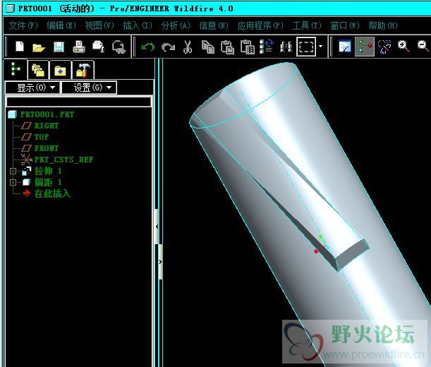

用偏移工具中的展平面组的草绘画吧

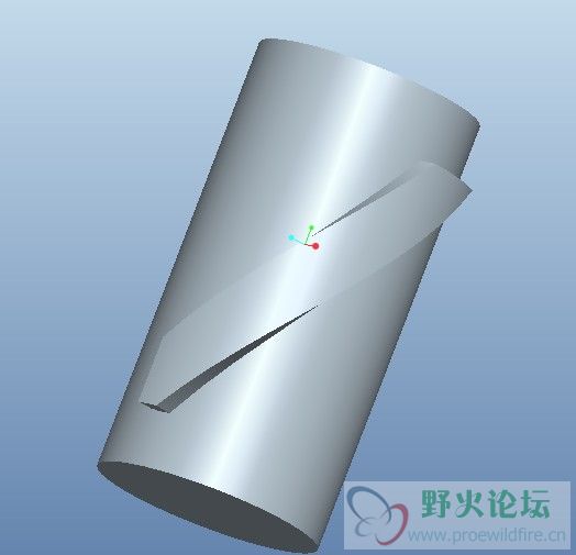

看着像是螺旋扫描出来的

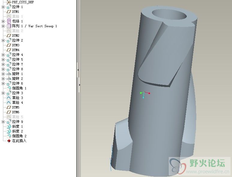

无聊 我没用曲面做了个

俺瞅着也像偏移做的

草绘好了曲线  然后可变剖面扫描可以做出来的
