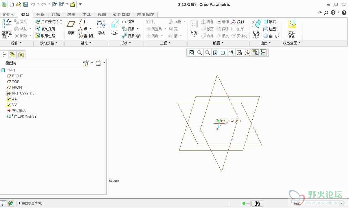

发表于 2012-5-20 22:07 | 显示全部楼层 |阅读模式
如图是空白的

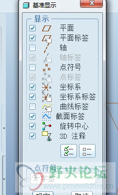

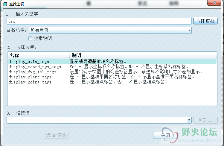

发表于 2012-5-20 22:46 | 显示全部楼层
两个方法

发表于 2012-8-23 16:38 | 显示全部楼层
上面兄弟正解,配置选项
