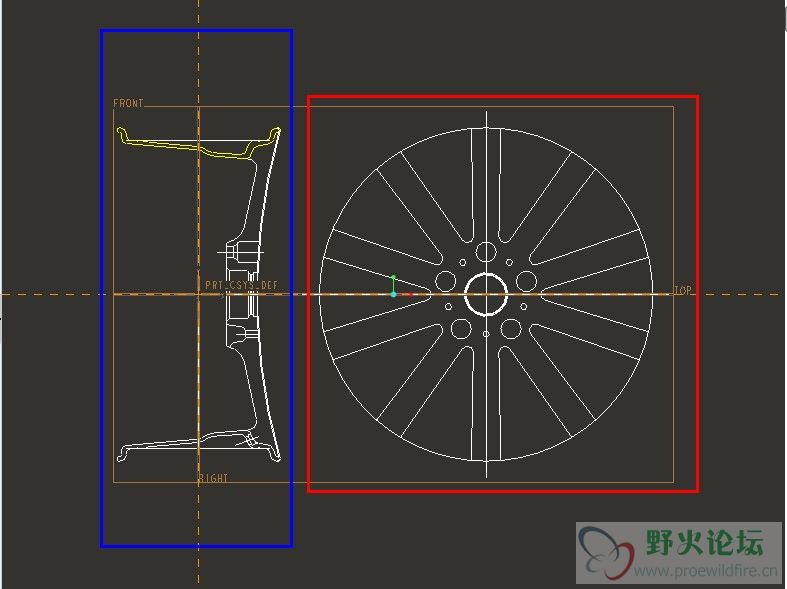

向proe中导入cad图纸绘制一个轮毂,图纸上面有轮毂的剖面图和左视图,怎么将左视图做成垂直于图纸啊,在UG里面可以导入后,选择组试图,然后在《变换》命令里面选择旋转,但是在proe里面不知道怎么做,请高手帮助,谢谢!!!

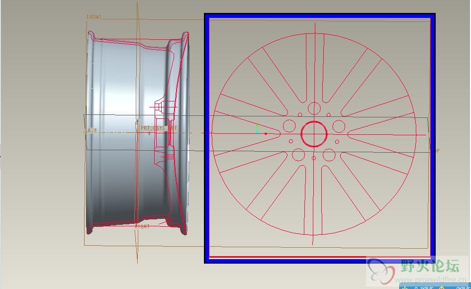

3种方法
1.CAD 里面调整好(个人建议,调整方便,操作容易,注意坐标系)
2.导入数据,后,可以通过扭曲来达到你想要的效果
3.每个视图分开导入(注意坐标系)

我分别导入怎么默认都是front的平面啊,我是新手谢谢!!!

呵呵 遇到这样我习惯 分次导出 CAD里面去
