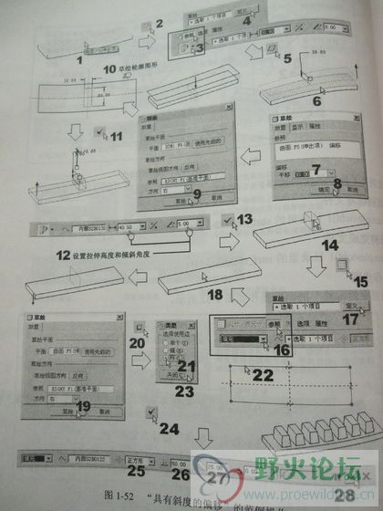

proe初学者,照着书上在学曲面偏移命令,操作是具有斜度的命令,学到中途有一不解,书中的操作步骤如图,不明白第5-8步有什么用?尝试跳过这几部,做出来的图形似乎跟加上这几部是一样的,这下就糊涂了。
望大师帮忙解惑,谢谢。
附件中2-1是原文件,2-2是教材给的完成后的文件。

看图似乎是创建基准面,这在后面会用到。肯定是有用才创建的么。。。

第5~8步是给后面局部面偏距做个草绘用的基准面。
不过在这个零件上是平面,用这一步是多余的,可以直接用零件的表面当草绘面。
如果是3D曲面做这个面局部偏距就要用到这一步了先建草绘基准面了。不然没法画草绘了。
