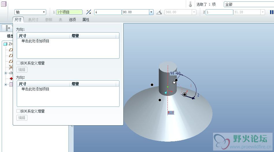

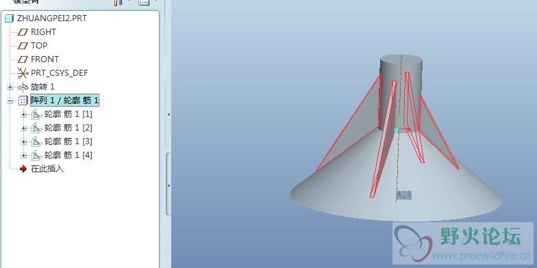

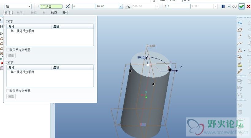

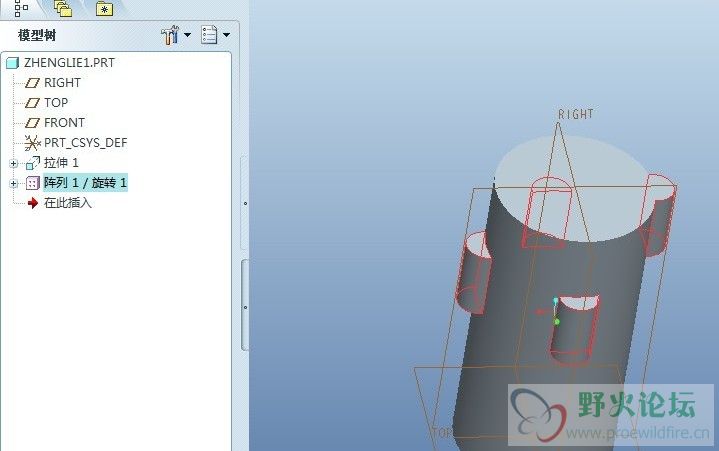

普通的轴阵列,阵列时未设置任何尺寸增量。但是第一个阵列中的位置却发生了变化,第二个阵列后筋的大小却发生了变化,求解释!!!拜谢!!!

问题题图,求解释

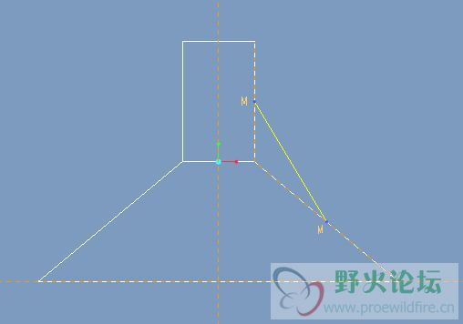

做筋画线的时候,不要在参照线的中点画,最好是输距离,你只要把你图中那两个M删掉就可以了

嗯嗯,确实如此,小弟想知道为什么会出现这样的情况,是软件BUG还是其他版本问题,或者其他原因
