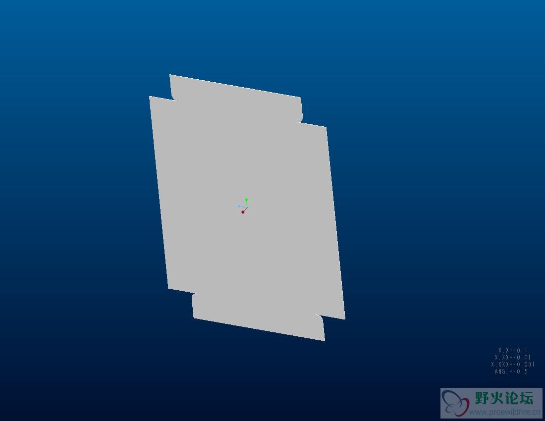

这样画的钣金怎么不能展开,请指点一下

分离壁不能展开
分离壁不能展开。请用平整壁重画或者将壁合并。
