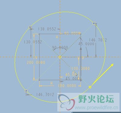

如图,老是无法生成,显示“每个截面的图元数必须相等”
求教高手

你的椭圆上应该创建 和长方形断点  数量相等的点  而且起点位置和方向要相同

右侧工具栏上有个打断点的按钮,把你的椭圆打断成四段

把椭圆打成四段还是不行啊,还是显示“每个截面的图元数必须相等”。能不能发个图

上个图来。。。看下真像!!!!

我试了一下可以   不知楼主出现了什么问题?

还不行就是线重复了,你把两个草绘都重画一次。
