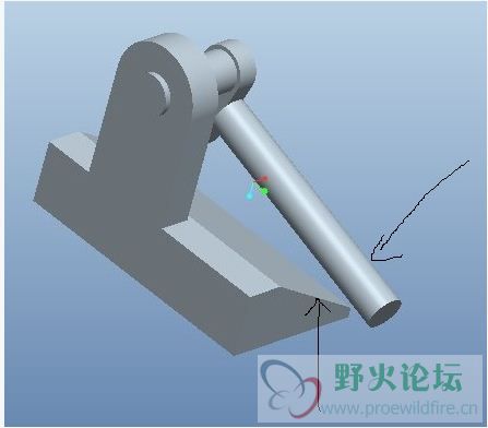

如何让图中箭头所指的圆柱面和那条边相切???求大侠指教,万分感谢C:\Users\LiTao\Desktop\捕获.JPG!!!

发表于 2012-5-19 20:38 | 显示全部楼层
曲面上的边试试

 楼主| 发表于 2012-5-20 11:00 | 显示全部楼层
试过了,不行

 楼主| 发表于 2012-5-20 11:05 | 显示全部楼层
回复 2# 野火 的帖子
已经试过了 没用

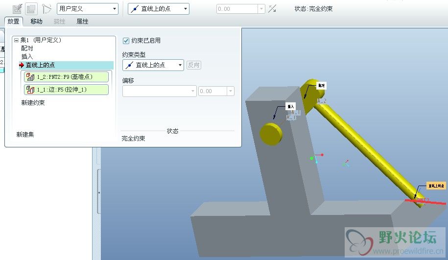

在你画的底座的模型图里,建一个,那圆柱轴线旋转经过的平面。在平面内做个三角函数,将三角函数的斜边做成中心线,装配时,选择轴对齐,就搞定了。

发表于 2012-5-23 10:59 | 显示全部楼层
恩 先计算出相切点的位置 然后做基准就好办了

 楼主| 发表于 2012-5-24 23:21 | 显示全部楼层
回复 6# 千红一酷 的帖子
请问大侠如何计算

发表于 2012-5-25 13:35 | 显示全部楼层
您应该有相关尺寸吧,可以作图计算吧。

发表于 2012-5-25 14:43 | 显示全部楼层
测量出距离,在圆杆相切处建立一个基准点就好了,如图
[ 本帖最后由 千红一酷 于 2012-5-25 14:54 编辑 ]

 楼主| 发表于 2012-5-25 17:33 | 显示全部楼层
回复 9# 千红一酷 的帖子
大哥,附件打不开,能麻烦重传一下,或者发一下邮箱:594138569@qq.com   小弟在此拜谢!
