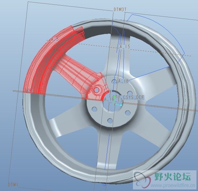

我绘制的物品经常要先做出几分之一的封闭曲面,然后阵列。面比较少的时候实体坏还快些,如果有三十个、五十个小曲面的话(附档为6个,每个360/6=60度),要怎么办?也要一个一个地实体化吗?大哥们有什么简单的做法吗?

可以先实体化,然后阵列啊

1、阵列曲面;
2、选择阵列中的第一个曲面,实体化;
3、再次选择阵列命令,您会看到自动会转成“参考阵列”,然后用尽全身力气按下鼠标中键!
4、如果鼠标没坏的话,您会看到奇迹出现了。。。。。

先实体化,再阵列

回复 3# liyongtai_1974 的帖子
不理解你的做法?阵列曲面?

实体化在那里点

回复 5# guobin2213 的帖子
3楼的意思是先把曲面阵列出来当做后面实体化阵列的参考
