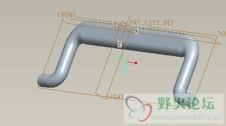

这个为何无法创建轴呢 混合扫描出来的  用来装配用  谢谢

发个prt文件上来看看呗

偏移font和top相交创建轴
