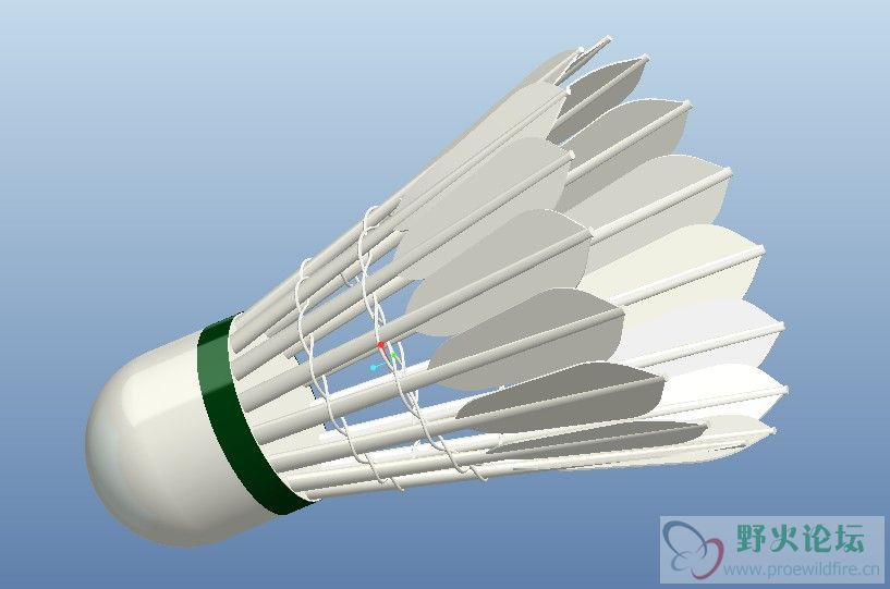

用PROE5.0画的羽毛球,不足之处请多多指教~
中间的绳子是用的扫描,想不出更好的办法了。。。不过扫描也只是粗略的像样一点而已,有谁知道怎么画PM我吧,学习~~
改了下扫描里的关系尺寸,绳子和羽毛柄的位置感觉确定了些,
[ 本帖最后由 DragonQuest 于 2012-5-18 18:22 编辑 ]

有点不像,羽毛太厚了
[ 本帖最后由 jonfe1314 于 2012-5-18 15:58 编辑 ]

在你的DTM3中建立一个坐标系,以此坐标系建立方程曲线(圆柱方程)
r = 16+1.5*cos(t*360*8)
theta = t * 360
z = 0.5*sin(t*360*8)
然后扫描,特征操作,复制,旋转,比你那个稍微好一点。

改了下关系里的尺寸,这下感觉好多了
