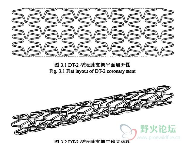

用Proe怎么建模血管支架啊,求各位大神指点

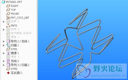

发表于 2012-5-18 15:00 | 显示全部楼层
只画了一节,感觉挺繁琐,有没有哪位大侠有好一点的办法,CREO 1.0的文档
prt0001.prt.rar
156.19 KB, 下载次数: 112

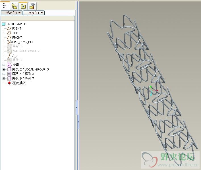

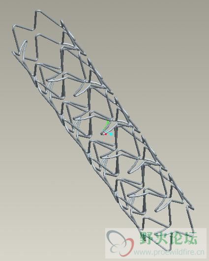

发表于 2012-5-22 17:25 | 显示全部楼层
Vss关系式 4.0
我来个用Vss做的
prt0003.prt.rar
163.55 KB, 下载次数: 126
