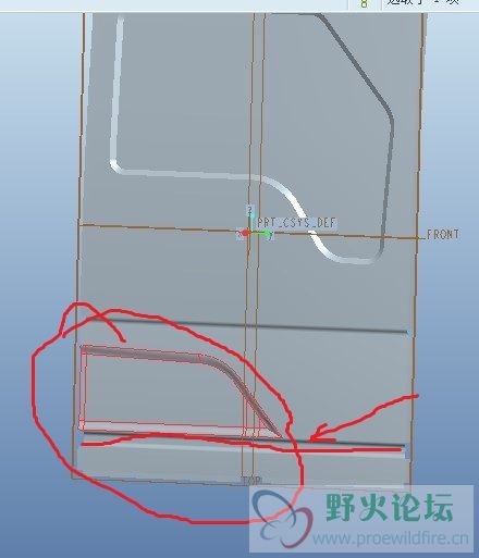

如图,要做车门的冲压设计,可不知道怎么整那曲面的拔模边缘,主要是含有曲面槽的那一段,希望有好心人帮下忙看看,我qq是512152409,谢谢各位!

那是凸模做的,也就是成形

在冲模处拔好就行.

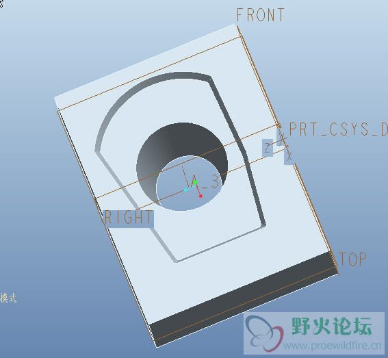

这个不繁杂
看图 全部是采用拔模30度
