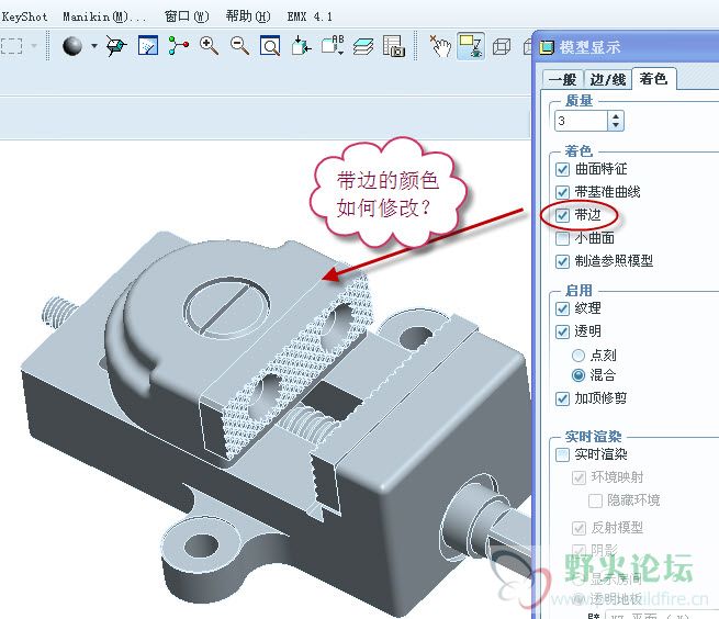

在编辑——显示设置——模型显示下
点选带边前的勾,但是模型带边的颜色如何修改?

发表于 2012-5-18 09:19 | 显示全部楼层
视图--显示设置--系统颜色-图形(选项卡)-加亮边,在这里选择你想要的颜色即可.

 楼主| 发表于 2012-5-18 12:35 | 显示全部楼层
原帖由 kelly_mm 于 2012-5-18 09:19 发表
不起作用!!

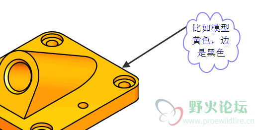

如下图

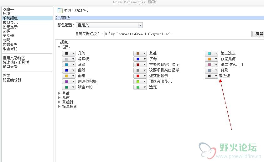

发表于 2012-5-21 14:15 | 显示全部楼层
5.0以下好像都无法自由的更改
在CREO里才可以,在选项,系统颜色,图形,着色边,这个工具里选择更改
