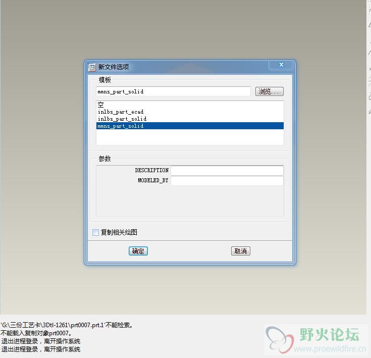

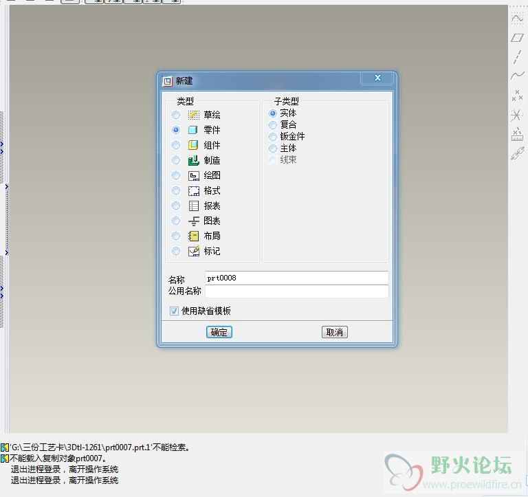

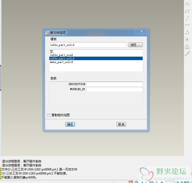

今天突然发现新建 实体 和其他都新建不了,老是提示不能加载复制的对象prt0001.名字改了也不行…大侠们这是为什么?谢谢啦

抓个提示图看看
发表于 2012-7-9 08:22 | 显示全部楼层
图这这里

回复 2# 野火 的帖子
图片弄上去了   搞不明白啊
发表于 2012-7-9 08:32 | 显示全部楼层
哈哈
好像是电脑装了加密如见的问题    我登上加密软件就能新建了
