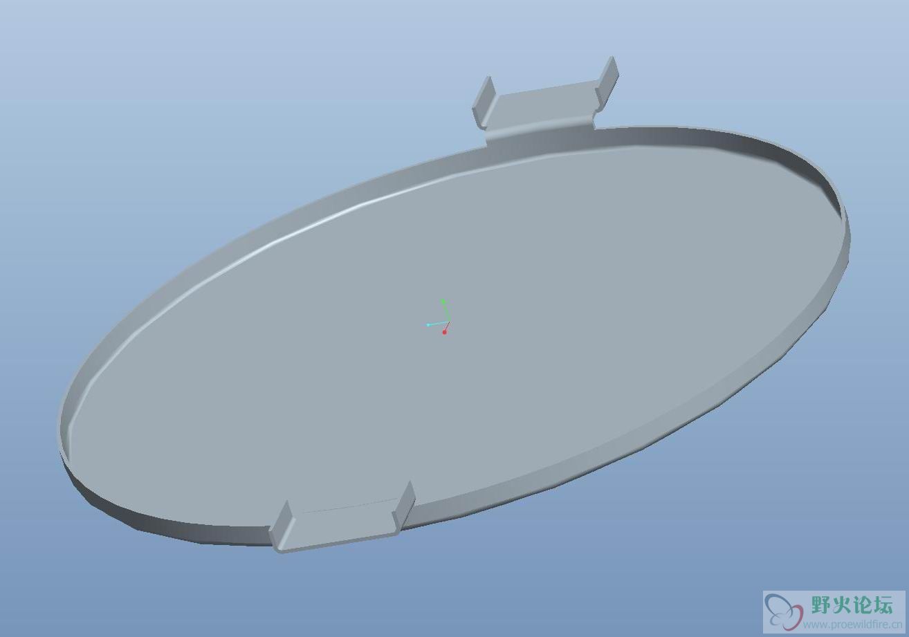

各位大神,附图的钣金件展开之后是实际的开料尺寸吗,我分步展开之后,伸出的两个耳朵全部拉宽了

展开前,你先要明白,这个是怎么加工的,这个应该是拉伸出来的吧,所以这样展肯定是不对的

用钣金画。这个冲压件~

你想怎么加工  拉伸后再焊接吗 要知道自己的工艺在展开呀 !!

不要展开了,还是用焊接件加工吧。
