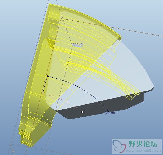

刚刚开始学PROE。以前画3D都是先后画出一大一小的2个实体来。然后用小实体去减大实体,可是PROE中大实体一旋转出来就和小实体相加了。。。貌似也没有单独的布林运算选项,我该怎么办啊?大哥们救命

你可以先做曲面,然后再实体化

小实体做成曲面,不要做实体,画完大实体以后小实体用实体化,减去小实体部分的东西。

做的时候用去除材料就OK了

创建旋转的时候,点选去除材料。

用3楼的做法完成了。谢谢!

用曲面  最后再实体化就好了

看五楼!!!!就是点击那个切除材料的按钮!!!!!!!倒数第三个按钮!!!这样画出来的特征,就是删除材料了!
