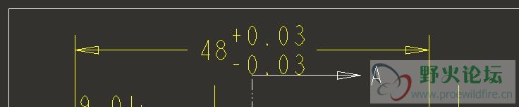

不会改公差的大小
 楼主| 发表于 2012-5-17 20:37 | 显示全部楼层
先自己解释下   上图中上偏差,下偏差和主尺寸一样大的   怎么才能把偏差显示小一些 ,   在哪改的   急急急急急急急!!!!!
47499
发表于 2012-5-17 20:49 | 显示全部楼层
工程图选项里改 tol_text_width_factor 和 tol_text_height_factor 配置

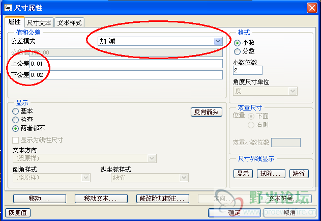

发表于 2012-5-18 16:30 | 显示全部楼层
