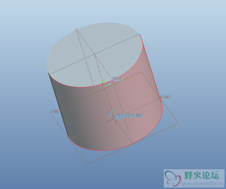

零件建模做好基本模型后准备编辑尺寸  才发现尺寸没显示出来   我是新手也不知道在哪弄    各位帮帮忙解决一下  刚自学这个软件

双击特征,你画的圆柱的话,就双击圆柱,尺寸就会出现。或者在左侧的树上右击,然后点编辑,或者直接在圆柱上右击(长按),再点编辑。

还是不行   我看教程视频上别人的是所有尺寸全显示了    我这就一个尺寸   编辑不了呢   弱尺寸也不给我显示

双击点击就好了,在草绘里就该标好尺寸

先把你那选中的弄掉,然后双击,你选中了侧面的
