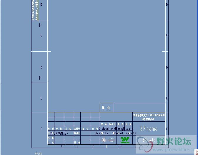

出了怪问题了,图纸预览时图框里有字的,打开就没有了。上图。

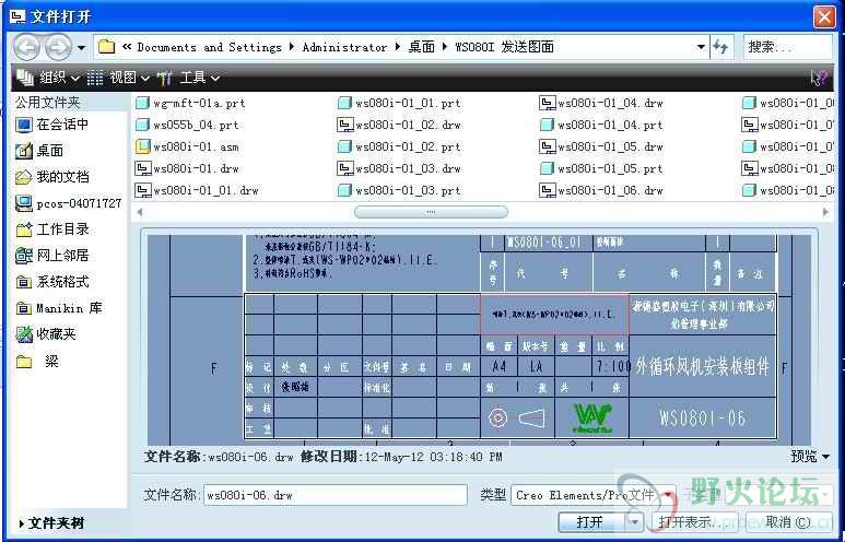

发表于 2012-5-17 19:28 | 显示全部楼层
页面设置,重新选取一下格式试试呢
47499
发表于 2012-5-17 20:44 | 显示全部楼层
预览的那个是之前保存的图片,可能是你原来的格式文件不存在了

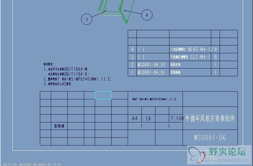

 楼主| 发表于 2012-5-18 09:39 | 显示全部楼层
回复 3# 野火 的帖子
这个图在别人的PROE上打开有的,是完整的啊

发表于 2012-5-18 10:36 | 显示全部楼层
回复 4# xltll 的帖子
格式文件的问题,可能是你电脑上没有该格式文件吧

 楼主| 发表于 2012-5-18 16:39 | 显示全部楼层
回复 5# wzymianhuatang 的帖子
很可能是的
发表于 2012-5-18 16:51 | 显示全部楼层
100%是格式文件没有!把他的格式文件拷过来就好了!
176
202
发表于 2012-5-18 17:57 | 显示全部楼层
把A4的格式文件   .frm 的,复制到你的那个“发送图面”文件夹,再打开应该就可以了,楼主可以试试

 楼主| 发表于 2012-5-19 17:27 | 显示全部楼层
回复 8# wfenghmn 的帖子
发送图面文件夹在哪里啊,而且我那个PRAT文件下有那个FRM文件的啊

发表于 2012-5-21 11:45 | 显示全部楼层
回复 4# xltll 的帖子
到他电脑把 格式文件 复制到你放 格式文件 的文件夹OK。
