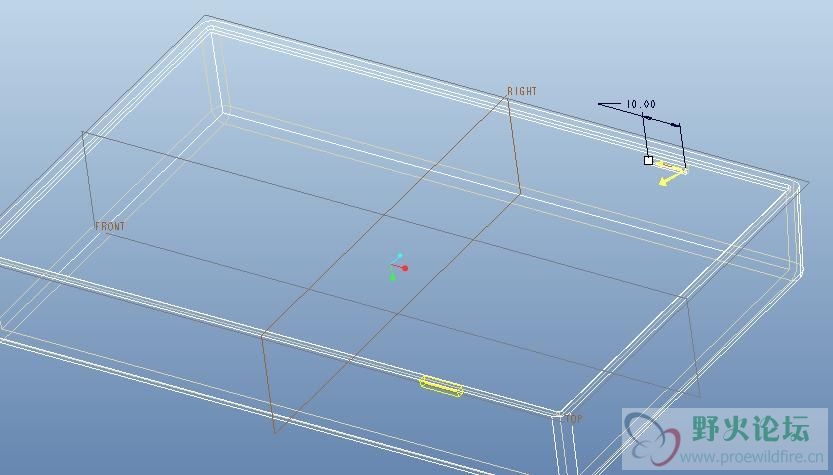

大家好,我初学proe,在分析一个零件,如下图,请问对面的这个对称的槽是怎么切减的?左侧的模型树显示并不是通过镜像完成的。
322
390
发表于 2012-5-17 16:46 | 显示全部楼层
右键单击特征——编辑定义看看
 楼主| 发表于 2012-5-17 16:57 | 显示全部楼层
原帖由 spectre007 于 2012-5-17 16:46 发表
右键单击特征——编辑定义看看
上边的图就是编辑定义的图,下边的图是模型树,显示对面的槽是一个组:
60
203
-6
271
发表于 2012-5-18 16:35 | 显示全部楼层
多么明显啊,也是切剪得来的,只不过,把这一个特征给编组了。
267
331
发表于 2012-5-19 23:37 | 显示全部楼层
在特征操作里面
109
发表于 2012-5-20 10:06 | 显示全部楼层
编辑,特征操作,复制,镜像。。
105
发表于 2012-5-21 10:50 | 显示全部楼层
拉伸孔的时候选择贯穿选项就可以做出两个甚至更多的孔了
