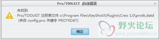

[已解决] 在Creo中安装KeyShot后弹出对话框不知道啥意思?
369
450
发表于 2012-5-17 16:09 | 显示全部楼层 |阅读模式
单击“确定后”keyshot可用。就是不知道有什么方法去掉这个对话框!高手指教
109
1362
430
绘图员
3709
发表于 2012-5-17 16:59 | 显示全部楼层
最后多打了d

 楼主| 发表于 2012-5-17 17:12 | 显示全部楼层
我看了一下没有多d呀!
应该是少一个文件吧?

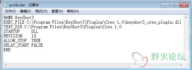

发表于 2012-5-17 17:19 | 显示全部楼层
检查你的config.pro

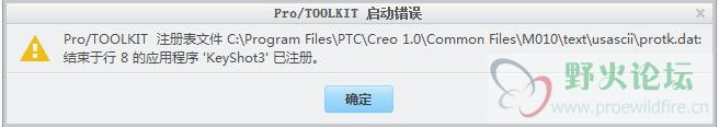

369
450
 楼主| 发表于 2012-5-17 23:55 | 显示全部楼层
config.pro我看了是有问题改了以后又出别的问题了。
109
1362
430
绘图员
3709
发表于 2012-5-18 08:58 | 显示全部楼层
回复 5# 特兰克斯 的帖子
用记事本打开这个文件,截个图上来

 楼主| 发表于 2012-5-18 10:26 | 显示全部楼层
您看看我这个有啥问题?
109
1362
430
绘图员
3709
发表于 2012-5-18 11:12 | 显示全部楼层
这个文件可以删除了
369
450
 楼主| 发表于 2012-5-18 16:06 | 显示全部楼层
哈哈 删除以后果然好了!谢谢哈哈哈,“野火”烧不尽春风吹有生!!哈哈
