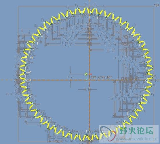

各位大侠帮我看看这是怎么画的呀,我这是在草绘平面得到的就是这么一张图,截屏下来的,各位大哥好好看下,非常感谢,

什么参数也没有,怎么画?

楼主贴的图不是已经画好吗 ?

齿轮是采用方程创建渐开线的,再进行切割的。你这上面只是画好的数据,参数不充分

曲线
先做渐开线
在做齿根 齿顶圆
选齿形线
阵列
完成了

好像是用caxa画的,这个软件里有齿轮模型,设定参数就可以直接画出来

这个齿轮貌似每一个都标注了尺寸。。。。。。。。很累的。。。。如果单纯画齿轮,都是画一个齿,然后旋转阵列就行了。。。。。。也有些软件自带齿轮模块,直接给定参数就行了。这是最简单了。。。。。。齿轮大多是使用参数驱动的数据,直接改一下,就会有新的齿轮。。。。。。。。图中的画法不推荐,但是好像是为了研究齿轮的运动,才需要用上图中那么多的数据,图中的数据算起来也够累的。
