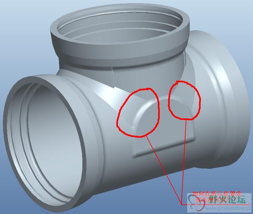

如题,这样的三通如何实现光滑过渡?求牛人指导

使用相切曲线命令!再加上一点点圆角!!

相切曲线命令 这个命令哪里有 没用过 截个图什么的看看

他的意思是让你用造型去完成这一部分。

约束相切 再倒圆角 应该就可以

在造型时候给他的约束是相切,估计就没什么问题。

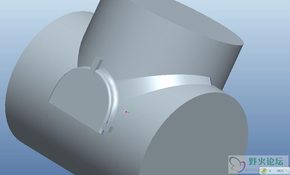

这个产品本来只需要倒角之类就可以完成。。。。既然楼主想把产品做得好看一点,就只能用曲面了。。。。。有个简单点的办法。。。你首先用曲面,将两边类似倒角的,那两个加强筋画出来。。。。然后,拉伸那个马蹄形的突台。。。。最后倒圆角。。。。这样做,就是比较光滑的连接了。。。。。。。。要想做得非常光滑,只有慢慢造型了。。。。
74
发表于 2012-5-21 16:17 | 显示全部楼层
回复 楼主 gxh00001 的帖子
重点是:在画好突台和倒角这后。。。。再画两个变半径倒圆角。。。。进行一次平滑过渡!!!
我大概画了一下,曲线没画好,看起来不协调。但是连接也有点光滑。

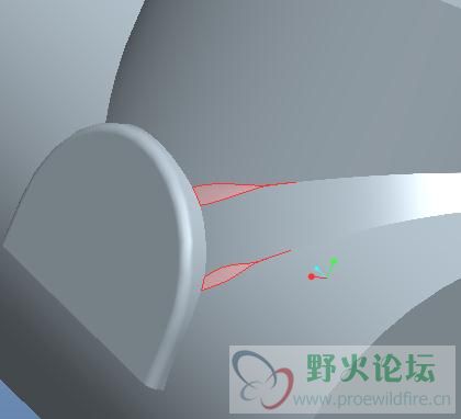

连接处的细节图
连接处的细节图
在画好突台和倒角之后。。。使用变半径倒角,在相交处倒圆角。。。这样目的是为了连接处光滑。。要不然根本 ...

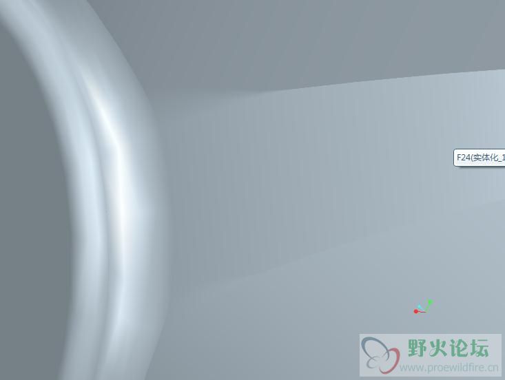

我是拉伸一个半圆的曲面,相交得到图中的交截曲线。。。有了这个交截曲线。。。然后再画几条曲线,通过边界 ...
