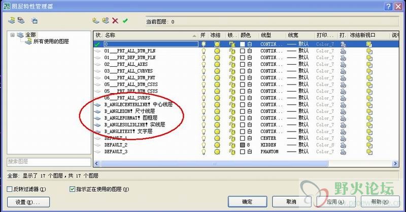

已设置intf_out_layer=part_layer
dxf_export.pro中图层设置如下,路径也设置了。
map_layer  Dxf_Continuous_line  solidline!实线层
map_layer  Dxf_Axis  centerline!中心线层
map_layer  Dxf_Hidden_line  hid!隐藏线层
map_layer  Dxf_Hatching  hatch!剖面线层
map_layer  Dxf_Dimension  dim!尺寸线层
map_layer  Dxf_Table  dim!尺寸线层
map_layer  Dxf_Ballon  ballon!尺寸线层
map_layer  Dxf_Format  format!图框层
map_layer  Dxf_Text  text!文字层
导出的DWG图层中有零件的名称,怎么去除DWG图层名中含有的零件名而只有以上定义的名称。
如图,其中B_ANGLE为零件名称。

没有办法,软件就是这么设置的,楼主可以看一下,帮助文件中就是这么写的,本人已经尝试了各种办法,均不能得到想要的转换结果。
